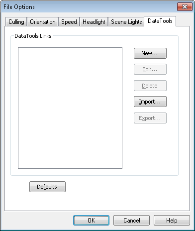

Clique na guia Home painel ProjectFile Options.
Na caixa de diálogo File Options , na guia DataTools , clique no botão New.

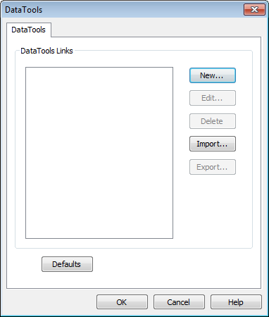

Clique na guia Home painel ToolsDataTools.
Na caixa de diálogo DataTools , clique no botão New.

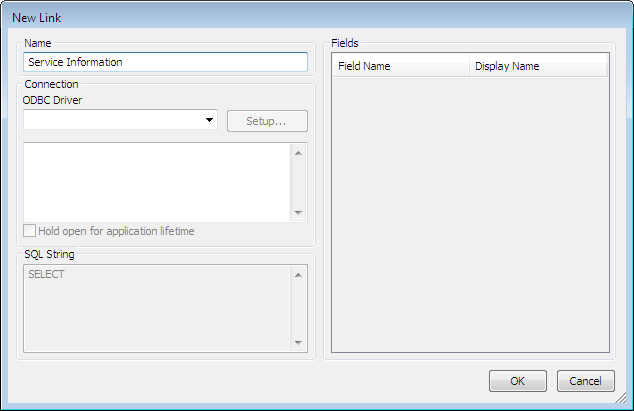

Na caixa de diálogo New Link , insira um Nome para o novo link, por exemplo 'Informações de serviços'. Este é o nome da guia que irá aparecer na janela Properties.
Você agora está pronto para configurar o link do banco de dados.
Clique em OK para salvar o link e retornar à caixa de diálogo anterior.
