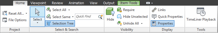

A faixa de opções é uma paleta que exibe ferramentas e controles com base nas tarefas.

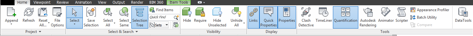

A faixa de opções é dividida em guias, cada guia suporta uma atividade específica. Em cada guia, ferramentas são agrupadas em uma série painéis com base em tarefa. Algumas das guias são contextuais. Quando alguns comandos são executados, uma guia contextual especial da faixa de opções é exibida, em vez de uma barra de ferramentas ou caixa de diálogo. Por exemplo, assim que você começa a selecionar itens na Scene View, a guia Item Tools anteriormente oculta é exibida. Quando nada é selecionado, ela é ocultada novamente.
É possível personalizar a faixa de opções dependendo de suas necessidades, nas seguintes formas:
Use os painéis flutuantes. Se você puxar um painel para fora de uma guia da faixa de opções e para uma área diferente na janela do aplicativo ou área de trabalho, aquele painel flutua onde for colocado. O painel flutuante continua aberto até que seja retornado para a faixa de opções, mesmo que você troque de guias na faixa de opções.
