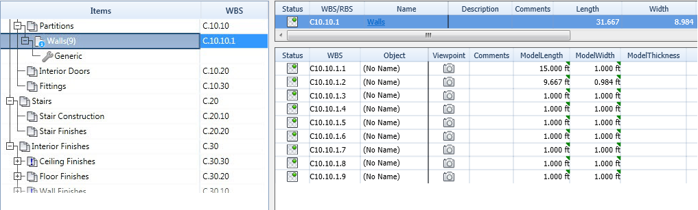

Notificações de status
Quando um item ou grupo é alterado, um triângulo colorido é exibido na célula que foi alterada e um ícone é exibido na coluna Status. As notificações a seguir são exibidas na coluna Status da pasta de trabalho do Quantification.
Ação Como indicado Ícone Quando é exibido
Substituir Luz verde na coluna Status Quando uma fórmula foi substituída e a Alteração de análise não foi executada. Passe o cursor sobre o ícone para visualizar uma dica de ferramenta.
Alterar Luz azul na coluna Status Quando um objeto de modelo foi alterado e difere do item de levantamento associado na pasta de trabalho Quantification. Passe o cursor sobre o ícone para visualizar uma dica de ferramenta.
Erro Luz vermelha na coluna Status Quando existem erros de cálculo com a fórmula ou com o item do modelo. Passe o cursor sobre o ícone para visualizar uma dica de ferramenta.
Excluir Luz preta na coluna Status Onde um item do modelo de levantamento foi excluído. Passe o cursor sobre o ícone para visualizar uma dica de ferramenta.
Nota: Um número qualquer das notificações de status acima pode ser exibido na coluna Status de um item de levantamento.
