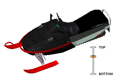

Diferente da ferramenta Pan, a ferramenta Acima/Abaixo é usada para ajustar a altura do ponto de vista atual ao longo do eixo Z do modelo. Para ajustar a elevação vertical da vista atual, arraste para cima ou para baixo. Quando se arrasta, a elevação atual e a faixa permitida do movimento são exibidas em um elemento gráfico de indicador denominado como Distância vertical.
O indicador Distância vertical tem duas marcas que mostram a elevação mais alta (Superior) e mais baixa (Inferior) que a vista pode ter. Ao alterar a elevação com o indicador Distância vertical, a elevação atual é mostrada pelo indicador laranja brilhante, enquanto a elevação anterior é mostrada pelo indicador laranja esmaecido.
