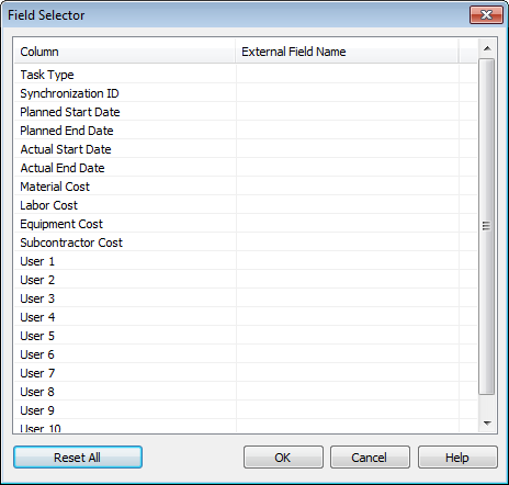

A caixa de diálogo Field Selector determina as diversas opções utilizadas ao importar dados de um agendamento de projeto externo.
As opções disponíveis podem ser diferentes para cada tipo de origem de dados.
A caixa de diálogo Field Selector para importar dados de um software de planejamento externo.

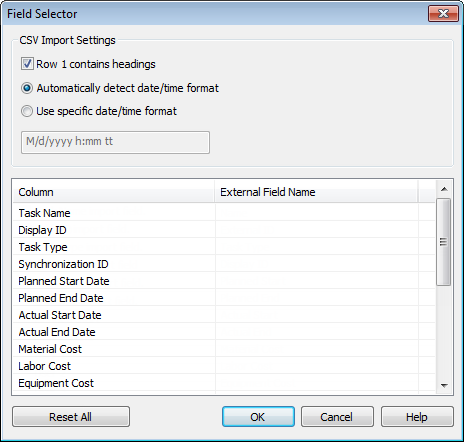

A caixa de diálogo Field Selector para importar dados CSV.
Selecione a caixa de verificação Row 1 Contains Headings se desejar que a primeira linha do arquivo CVS seja usada como cabeçalhos das colunas. O TimeLiner irá utilizá-los para preencher as opções do External Field Name na grade.
A primeira linha de dados no arquivo CVS não contém cabeçalhos de colunas, apague esta caixa de verificação.
Selecione a opção Automatically Detect Date/Time Format se deseja que o TimeLiner tente determinar o formato data/hora usado no arquivo CVS. Primeiro, o TimeLiner aplica um conjunto de regras para tentar estabelecer o formato de data/hora utilizado no documento, e caso não seja possível, ele utiliza as configurações locais de seu sistema.
Selecione a opção Use Specific Date/Time Format se deseja especificar manualmente o formato de data/hora que deve ser utilizado. Quando este botão é selecionado, é possível inserir o formato requerido na caixa fornecida. Veja a lista abaixo, de códigos válidos de data/hora.
