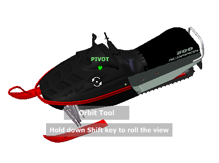

É possível usar a ferramenta Órbita para alterar a orientação de um modelo. O cursor muda para o cursor Órbita. Quando o cursor é arrastado, o modelo rotaciona em torno do ponto de pivô enquanto a vista permanece fixa.
Especificar o ponto de pivô
O ponto de pivô é o ponto base usado ao rotacionar o modelo com a ferramenta Órbita. É possível especificar o ponto de pivô nas seguintes formas:
  • Ponto de pivô padrão. Ao abrir o modelo pela primeira vez, o ponto alvo da vista atual é usado como o ponto de pivô para orbitar no modelo.
  • Selecionar objetos. É possível selecionar objetos antes da ferramenta Órbita ser utilizada para calcular o ponto de giro. O ponto de pivô é calculado com base no centro das extensões dos objetos selecionados.
  • Ferramenta Centralizar. É possível especificar um ponto no modelo para ser usado como o ponto de pivô ao orbitar com a .
  • Ctrl+clique e arraste. Mantenha pressionada a tecla Ctrl antes de clicar no setor Órbita ou enquanto a ferramenta Órbita está ativa, e arraste para o ponto do modelo que você deseja como o ponto de giro. Esta opção somente está disponível ao utilizar os círculos de navegação completa grande e mini ou o minicírculo de visualização de objeto.
    Nota: Enquanto a ferramenta Órbita está ativa, é possível manter pressionada a tecla Ctrl a qualquer momento para mover o ponto de giro utilizado pela ferramenta Órbita. Este ponto de giro é usado para a navegação subsequente até ele ser movido.
