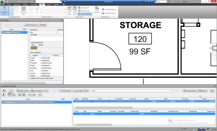

Executar 2D Takeoff
O 2D Takeoff permite medir linhas , áreas e contagens em uma folha 2D. Em vez de executar cálculos manuais no papel, revise a geometria e execute cálculos precisos. A geometria é levantada automaticamente, para ficar próxima dos levantamentos 3D na pasta de trabalho Quantification.
O 2D Takeoff dá suporte a arquivos DWF nativos e digitalizados. Arquivos DWF não nativos, como PDFs, podem ser convertidos para DWF usando o software do driver de impressão para uso no 2D Takeoff. Consulte os tipos de arquivo aceitos.
2D Takeoff Workflow
