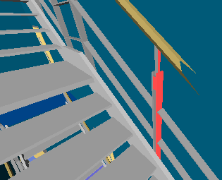

- Para ocultar todos os itens que obstruem a visualização dos itens de interferência na Scene View, marque a caixa de seleção Auto Reveal. Quando você clica em um resultado de interferência, poderá ver que a interferência tem o zoom aproximado nela, sem ter que mover a localização.
Visualizar itens com interferência com a caixa de seleção Auto Reveal desmarcada
Visualizar itens com interferência com a caixa de seleção Auto Reveal selecionada
