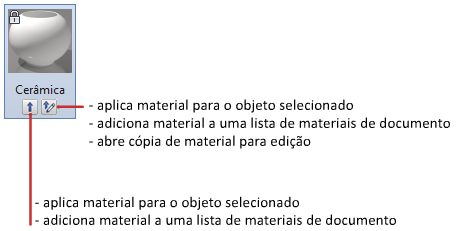

Aplicação de um material a partir da guia Materials
Para aplicar um material a partir da guia de Materials
  1. Clique em um objeto na Scene View ou na Selection Tree.
  2. Clique na guia Render painel System Autodesk Rendering .
  3. Clique na guia Materials.
  4. Clique com o botão direito em um material e clique em Assign to Selection no menu de contexto. O material é aplicado ao objeto.
Para aplicar um material usando a função de arrastar e soltar
  1. Clique na guia Render painel System Autodesk Rendering .
  2. Clique na guia Materials.
  3. Arraste uma amostra de material para um objeto na vista de cena. O material é aplicado ao objeto.
