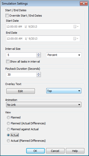

Caixa de diálogo Simulation Settings
O botão Settings na guia Simulate fornece o acesso à caixa de diálogo Simulation Settings.
É possível sobrepor as datas Inicial e Final entre as quais a simulação é executada. A seleção da caixa de seleção Override Start/End Dates ativa as caixas de datas e permite escolher as datas iniciais e finais. Ao fazer isso, você pode simular uma pequena subseção de todo o projeto. As datas serão exibidas na guia Simulate. Estas datas também serão utilizadas ao exportar animações.

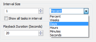

Você pode definir o Tamanho do intervalo para utilizar a passagem através da simulação utilizando os controles de reprodução. O tamanho do intervalo pode ser definido como um percentual da duração total da simulação ou como um número absoluto de dias ou semanas, e assim por diante.
Utilize a lista suspensa para selecionar a unidade de intervalo, e a seguir utilize os botões de seta Up e Down para aumentar ou diminuir o tamanho do intervalo.

Você pode definir a Duração de reprodução geral, para toda a simulação (o tempo necessário para reproduzi-la do início ao fim). Utilize os botões de seta Up e Down para aumentar ou diminuir a duração (em segundos). Você pode também pode inserir a duração diretamente neste campo.

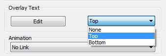

Você pode definir se a data da simulação atual deveria ser sobreposta na Scene View, e se deveria aparecer na parte superior ou inferior da tela. No menu suspenso, escolha entre None (para não exibir texto de sobreposição), Top (para exibir o texto no topo da janela), ou Bottom (para exibir o texto na parte inferior da janela).
Você pode Editar as informações exibidas no texto sobreposto utilizando o Caixa de diálogo Overlay Text. A caixa de diálogo torna alterar a Fonte Tipo, Estilo e Tamanho ao clicar no botão Font contido.

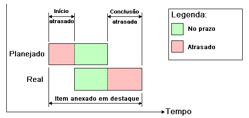

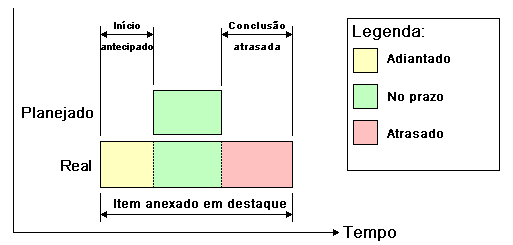

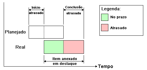

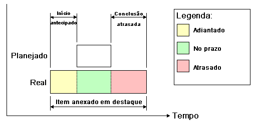

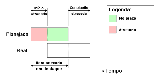

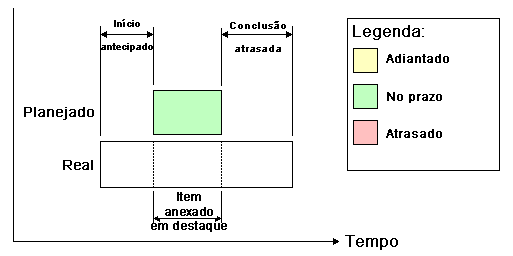

Área View. Cada vista irá reproduzir o planejamento indicando os relacionamentos de Planejado e Real:
