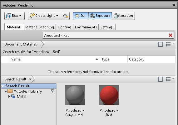

Para pesquisar por um material na biblioteca
Para pesquisar um material na biblioteca
  1. Clique na guia Render painel System Autodesk Rendering .
  2. Na caixa de pesquisa na parte superior da guia Materials, insira o nome do material.
    O painel da biblioteca de materiais lista as bibliotecas de materiais que contêm correspondências com a frase de pesquisa inserida.
  3. Para limpar a pesquisa e visualizar a biblioteca sem filtros, clique no X da caixa de pesquisa.
