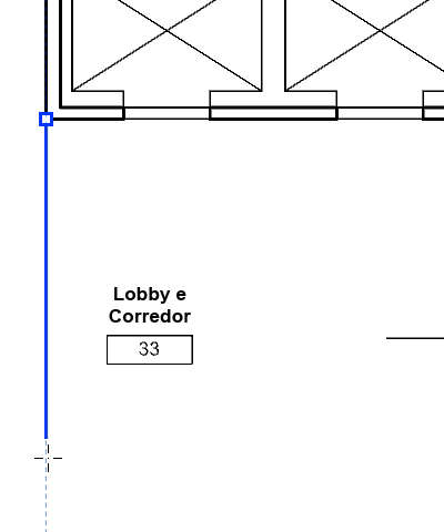

  2. Na barra de ferramentas 2D Takeoff, clique em Polyline .
  3. Clique na folha para definir a posição de um ponto inicial. Observe que o cursor muda para um snap (vértice verde) quando é movido sobre a geometria existente.
    Nota: Para desenhar uma linha que seja perfeitamente horizontal ou vertical, pressione e mantenha pressionada a tecla SHIFT ao desenhar.
  4. Agora, escolha uma das seguintes opções:
    • For a single line, clique na folha com o ponto final e clique com o botão direito do mouse no vértice final.
    • For multiple line segments, continue a mover e clicar até que você tenha criado o número necessário de segmentos de linha. Clique com o botão direito do mouse no último vértice para finalizar.
    • For a polygon, clique na folha para especificar um ponto inicial. Continue a mover e clicar até que você tenha criado o número necessário de segmentos de linha. No último segmento de linha, clique com o botão direito do mouse no primeiro vértice da forma.
      Nota: Use snaps para posicionar o último vértice sobre o primeiro vértice, garantindo que você tenha um polígono fechado.
    As propriedades da Polyline Markup serão exibidas no Painel Takeoff.
