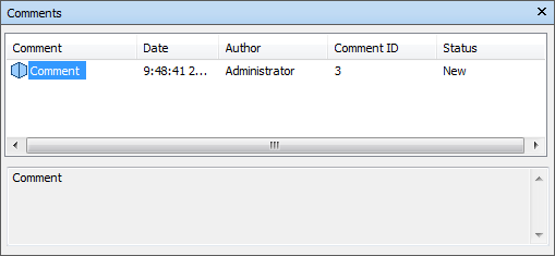

A janela Comments é uma janela encaixável que permite visualizar e gerenciar comentários.
A janela Comments mostra o nome, hora e data, autor, ID, status e assunto (ou primeira linha) para cada comentário. Há diferentes ícones que ajudam a identificar a origem de cada comentário em uma rápida olhada.
