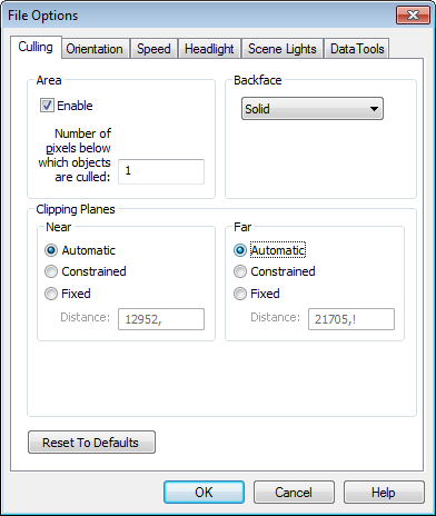

File Options
Em cada arquivo do Autodesk Navisworks (NWF e NWD), é possível ajustar a aparência do modelo e a velocidade de navegação do mesmo. As opções de exibição são armazenadas com os arquivos do Autodesk Navisworks (NWF ou NWD) e recarregadas cada vez que estes arquivos forem abertos.
