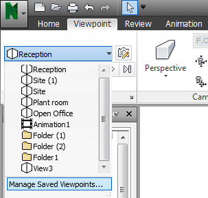

Para organizar pontos de vista em pastas
- Clique na guia Viewpoint painel
Save, Load & Playback lista suspensa
Current Viewpoint
Manage Saved Viewpoint.
Isto abre a janela Saved Viewpoints, e a torna a janela ativa.
- Clique com o botão direito do mouse em um espaço vazio na Saved Viewpoints e clique em New Folder.
- Digite um novo nome e pressione Enter.
Dica: Utilize nomes que possam ajudá-lo a identificar seus pontos de vista no futuro.
- Arraste os pontos de vista requeridos para sua nova pasta.
