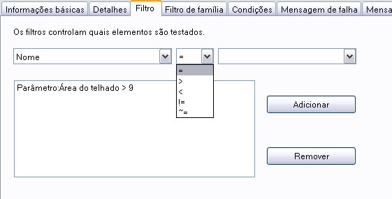

A guia Filtro no Model Review permite controlar ainda mais quais elementos são verificados no modelo do Revit
Os filtros são usados principalmente para endereçar quais elementos específicos devem ser testados, ou para fornecer exceções que não devem ser testadas.
Após definir um filtro, adicione-o à lista ativa usando o botão Adicionar.
Em vez de varrer todo o modelo, um filtro pode ser aplicado para focar em uma categoria específica de elementos.
Em uma situação onde você deseja ignorar ambientes menores do que uma determinada metragem quadrada (ROOM_AREA > 9 S.F.).
