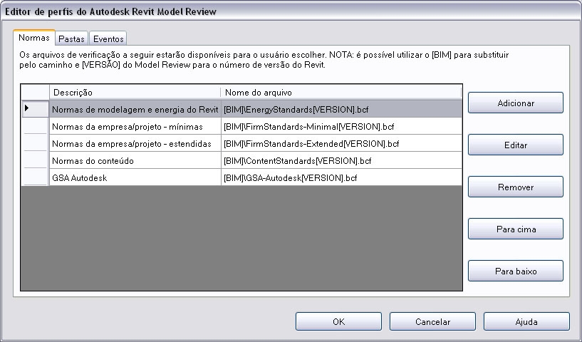

Padrões
Aqui é possível adicionar verificações existentes (*.bcf), editar a descrição (nome amigável) e/ou a ordem de exibição. Quando salvo, é assim que será exibido nas listas predefinidas para os menus suspensos Verificar e Gerenciar. Isto é salvo no arquivo .config do Model Review localizado na pasta de instalação. Para utilização com múltiplos usuários, este deverá ser copiado na pasta de instalação dos usuários para obter a mesma configuração.

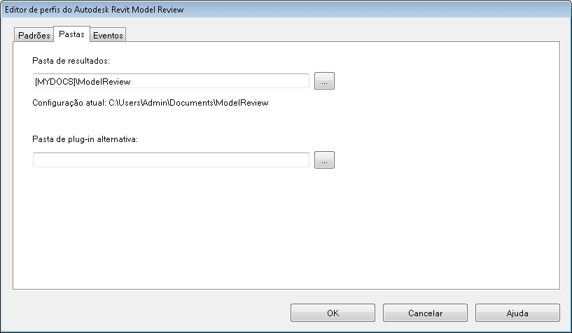

Pastas
A Pasta de resultados é usada para armazenar a saída ao usar o processamento em lote. Se você estiver usando uma localização de rede, assegure-se de que as permissões permitem o acesso para gravar arquivos.
A configuração atual fornece a localização da pasta de saída.
A pasta de plug-in alternativo permite que a funcionalidade expandida seja atribuída à Autodesk Revit Model Review.
