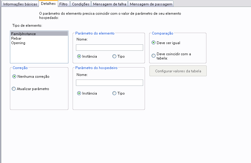

Opções:
Opção Uso
Tipos de elementos Tipo de elemento a ser verificado.
Nome do parâmetro do elemento Nome do parâmetro do elemento.
Instância do elemento Seleciona parâmetros de instância do elemento.
Tipo de elemento Seleciona parâmetros de tipo do elemento.
Nome do parâmetro do hospedeiro Nome do parâmetro do elemento do hospedeiro.
Instância do hospedeiro Seleciona parâmetros de instância do elemento do hospedeiro.
Tipo de hospedeiro Seleciona parâmetros de tipo do elemento do hospedeiro.
Nenhuma correção Nenhuma correção é permitida.
Atualizar parâmetro Corrige ao atualizar o valor do parâmetro do elemento com o valor de parâmetro do elemento do hospedeiro.

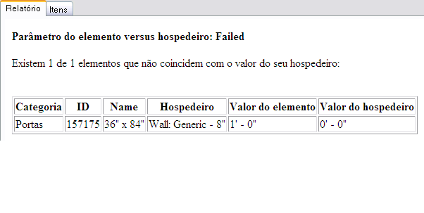

Opções do relatório de aprovação/falha:
Valor(es):
Para acessar, clique com o botão direito do mouse no Editor de mensagens de êxito/falha e selecione Inserir>>Valor.
Variável reportável Descrição
CheckName Nome da verificação.
CheckResult Resultado da verificação. Passou/Falhou
FilterSize Tamanho do filtro de seleção.
NumBadElements Número de elementos que falharam.
Tabela(s):
Para acessar, clique com o botão direito do mouse no Editor de mensagens de êxito/falha e selecione Inserir>>Tabela.
ElementTable Tabela exibindo todos os elementos que falharam.
Resultados
Após a verificação ter sido executada e se o critério falhar, será exibida uma mensagem de falha. Se o critério passar, será exibida uma mensagem de aprovação.
