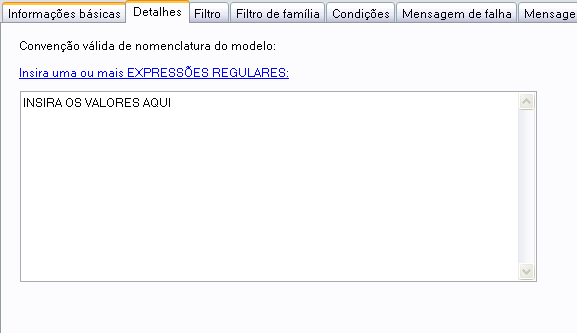

Opções:
Opção Uso
Convenção de nomenclatura do modelo válida Inserir o nome da Expressão regular.

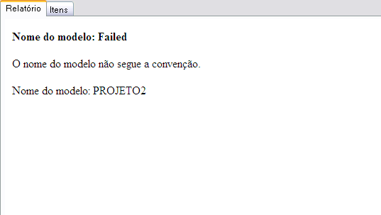

Resultados
Após a verificação ter sido executada e se o critério falhar, será exibida uma mensagem de falha. Se o critério passar, será exibida uma mensagem de aprovação.
