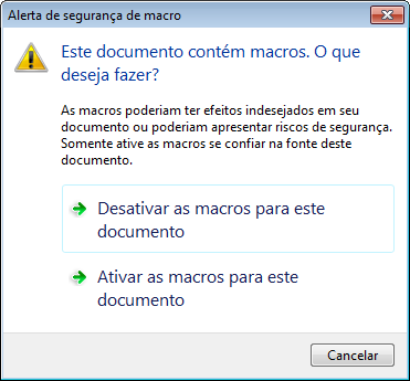

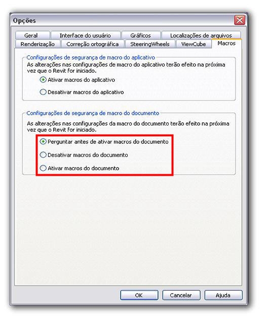

- Macros - Ao executar em pastas, você pode ser solicitado através de uma caixa de diálogo para cada arquivo similar para o seguinte:
