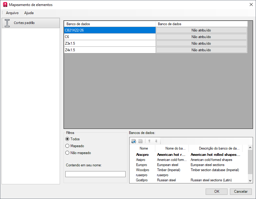

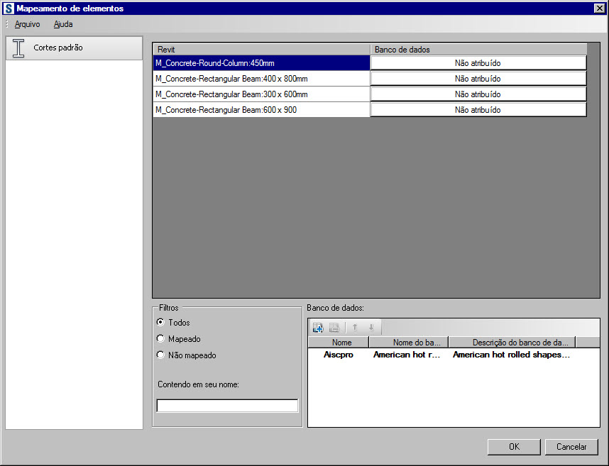

  7. A caixa de diálogo Mapeamento de elementos, somente será aberta se, durante a transferência, os nomes de cortes (definidos no Revit não forem reconhecidos no banco de dados de cortes ativos do Robot.
    • Clique no botão Não atribuído, localizado no lado direito do perfil que não foi reconhecido. As caixas de diálogo adicionais são abertas, onde o perfil a ser atribuído do banco de dados deve ser selecionado.
      Utilize os ícones para trabalhar na caixa de diálogo Mapeamento de elementos:
      adicionar o banco de dados de perfis selecionado à lista.
      excluir o banco de dados de perfis selecionado da lista.
      alterar a ordem de visualização do banco de dados de perfis (uma posição acima/abaixo).
    • Quando você clica em OK, os cortes não reconhecidos terão cortes atribuídos do banco de dados (eles terão propriedades geométricas atribuídas).
