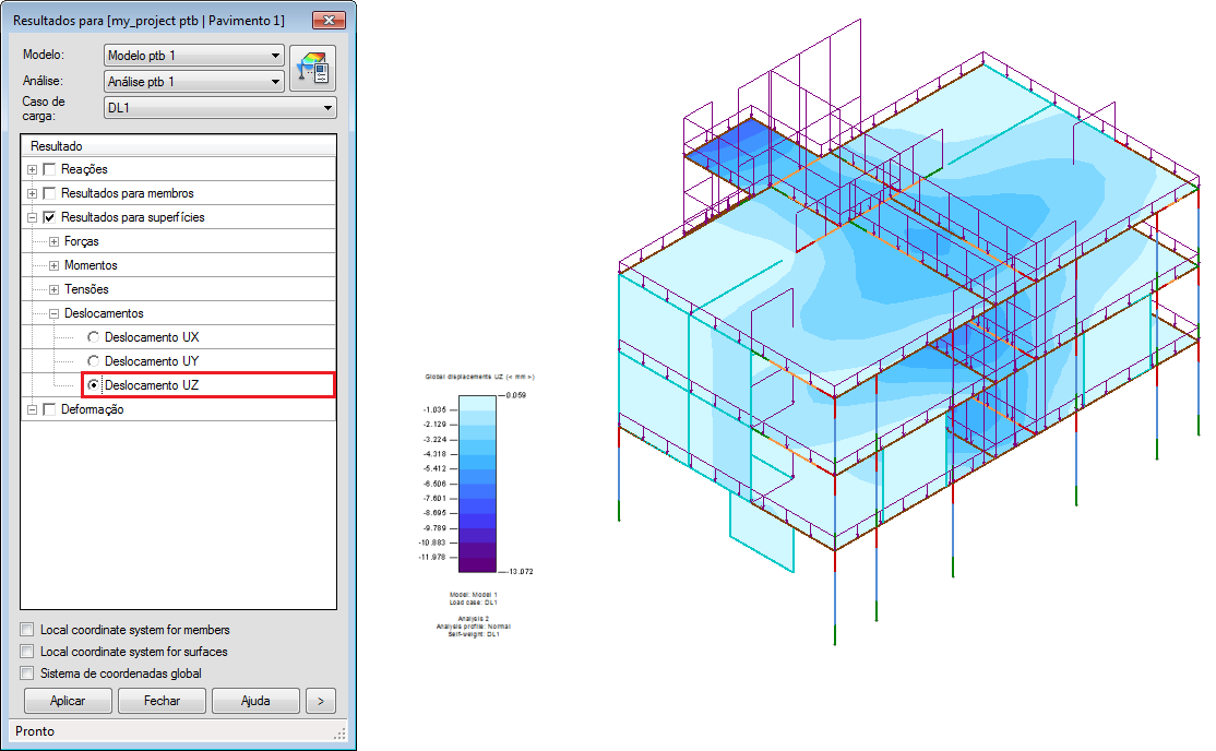

Nota: Para os painéis você somente pode exibir um tipo de resultado de cada vez.
Exemplo de deslocamentos em uma vista 3D analítica
