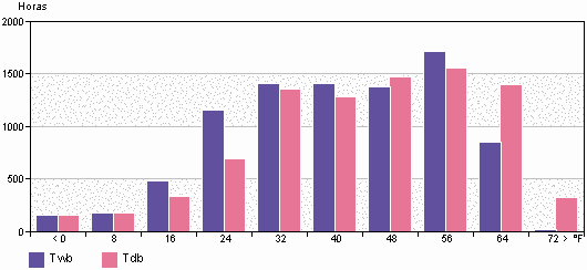

Ao rever uma análise de energia na caixa de diálogo Resultados e comparar, este gráfico exibe o número de horas por ano em que a temperatura do bulbo seco e do bulbo molhado caem em uma determinada faixa de temperatura.
Às vezes, é referida como uma faixa de temperatura.
Use as temperaturas de bulbo seco externo (Tdb) e as temperaturas de bulbo molhado externo (Twb) para analisar se o projeto pode ser um candidato para diferentes estratégias de resfriamento de baixa energia, como a ventilação natural, economizadores ou sistema de resfriamento por evaporação.
Os economizadores diminuem os custos de energia para resfriamento. Se o termostato indica a refrigeração e o ar externo está frio e seco, o economizador circula o ar externo através da construção sem requerer que os compressores do ar condicionado sejam usados.
Os sistemas de resfriamento por evaporação são eficazes, desde que o ar externo esteja suficientemente seco. No entanto, o potencial para o resfriamento por evaporação diminui quando a temperatura do bulbo molhado do ar externo aumenta.
A ventilação noturna funciona bem em climas quentes e secos que passam por grandes variações de temperatura diurna. A construção é ventilada de noite e fechada na manhã para reter o ar frio.
