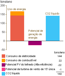

Ao rever uma análise de energia na caixa de diálogo Resultados e comparar , este gráfico resume as emissões de CO2 estimadas associadas com o consumo de energia do modelo analisado.
O gráfico ilustra a seguinte equação:
Use de CO2 pela energia — Potencial de geração de energia CO2 = CO2 líquido

| Parâmetro | Descrição |
| Uso de energia | As emissões anuais de CO2 estimadas para o consumo de eletricidade e combustível para o modelo analisado. |
| Potencial de geração de energia | Um número negativo representando toneladas de carbono que podem ser potencialmente removidos do projeto ao usar energia renovável ao invés de obter a alimentação de uma grade de eletricidade. Este valor inclui o potencial renovável no terreno do Potencial PV de Telhado (eletricidade solar) e do Potencial de Turbina (uma turbina) para o projeto, com base em seu clima e geometria. |
| CO2 líquido | O total de emissões de CO2 do consumo de energia do projeto, menos o Potencial de geração de energia. |
