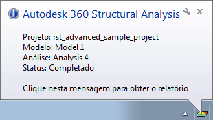

O ícone
(Structural Analysis for Autodesk Revit) está localizado no canto inferior direito da tela, na barra de tarefas do sistema. Posicione o cursor sobre o ícone ou clique com o botão esquerdo do mouse para exibir informações adicionais sobre as análises enviadas (consulte os tipos de notificações abaixo).
Tipos de notificações

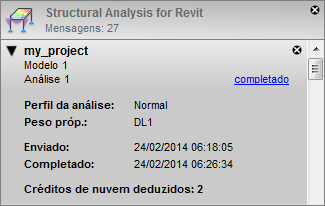

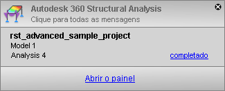

para abrir ou fechar a janela. Clique no link Completada para abrir o relatório de análise.
Clique em "Clicar para todas as mensagens" para ver a lista de todas as mensagens. A mais recente é exibida na parte superior. Expanda as mensagens para ver dados adicionais da análise. Para abrir o relatório de análise, clique no link Completada. Exclua uma mensagem ao clicar em
