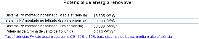

Ao rever uma análise de energia na caixa de diálogo Resultados e comparar, esta tabela resume o montante de energia que o terreno de construção poderia produzir utilizando painéis solares e turbinas eólicas.
Estas análises têm base em dados da estação climática especificada para a localização do projeto.
O Revit analisa todas as superfícies de telhado para verificar seu potencial estimado para gerar energia usando painéis fotovoltaicos (PV ou energia solar). A tabela apresenta 3 níveis diferentes de eficiência, refletindo a habilidade do sistema PV em converter luz solar em eletricidade.
O potencial de energia de vento é estimado com base no montante anual de eletricidade que pode ser gerada a partir de uma turbina de vento com um diâmetro de 15 pés de um projeto de eixo horizontal. A estimativa ventos de entrada e saída de 6 a 45 milhas por hora (mph) respectivamente, localizado nas coordenadas dos dados de clima.
