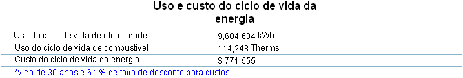

Uso e custo do ciclo de vida da energia
Ao rever uma análise de energia na caixa de diálogo Resultados e comparar , esta tabela resume o uso e custo estimado de energia através do ciclo de vida da construção, assumindo um tempo de vida de 30 anos.
Nota: Disponível como um benefício do Autodesk® Subscription.
Parâmetro Descrição
Uso do ciclo de vida de eletricidade Uma estimativa de quanta eletricidade o modelo analisado pode usar durante um período de 30 anos.
Uso do ciclo de vida de combustível Uma estimativa de quanto combustível o modelo analisado pode usar durante um período de 30 anos.
Custo do ciclo de vida da energia Uma estimativa de quanto combustível o modelo analisado pode usar durante um período de 30 anos.
