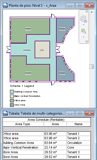

Uma planta da área em uma tabela de áreas
