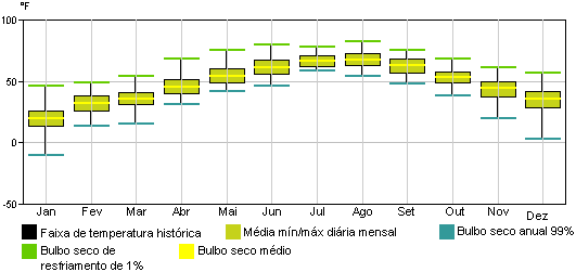

Ao rever uma análise de energia na caixa de diálogo Resultados e comparar, esta tabela fornece dados sobre as condições externas do projeto.
Nota: Disponível como um benefício do Autodesk® Subscription.
Use estes dados para entender as condições que afetam os cálculos de carga para dimensionar o equipamento de aquecimento e resfriamento.
Parâmetro Descrição
Bulbo seco de resfriamento de 1% A temperatura do bulbo seco externo usada para calcular cargas de resfriamento. 1% significa que a temperatura externa será excedida em 1% do número de horas durante um ano climático típico.
Média mín/máx diária mensal As temperaturas do bulbo seco mínima diária e máxima média para cada mês
Bulbo seco médio A média das temperaturas horárias do bulbo seco para o mês.
Bulbo seco anual 99% A temperatura do bulbo seco externo usada para calcular cargas de aquecimento. 99% significa que, na média, a temperatura externa será excedida em 99% do número de horas durante um ano.
