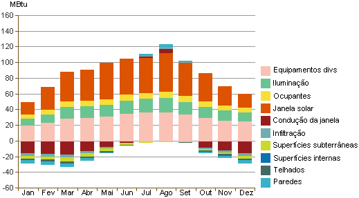

Ao rever uma análise de energia na caixa de diálogo Resultados e comparar, este gráfico exibe as cargas cumulativas de resfriamento do projeto para cada mês.
- Valores positivos representam demandas de resfriamento que precisam ser satisfeitas por um sistema de resfriamento ou por outros meios.
- Valores negativos compensam a necessidade de resfriamento. Por exemplo, a condução través de uma janela fechada por fornecer algum resfriamento para uma construção a noite se a temperatura ambiente estiver suficientemente baixa.
Nota: Este gráfico não representa a carga pico de resfriamento usada para dimensionar o equipamento de resfriamento. Este gráfico também não representa as cargas de resfriamento causadas por ventilação do ar, que pode ter impacto significativo em edifícios densamente ocupados.
Exemplo: no gráfico de exemplo acima, a maior carga acumulada de resfriamento ocorre em Agosto, com a maior contribuição da Janela solar ou do ganho de calor solar através das janelas. No entanto, os ganhos de calor através das paredes são pequenos por comparação. Portanto, você deveria aprimorar o vidro ao reduzir oSolar Heat Gain Coefficient (Coeficiente de Ganho de Calor Solar) (SHGC) da janela, antes de investir em aprimoramentos do valor de isolamento da parede.
