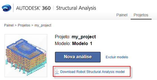

Para efetuar o download do modelo de estrutura sem resultados
  1. Selecione o modelo.
    A página do Modelo é aberta e exibe todas as análises executadas em seu modelo.
  2. Clique no link Download do modelo do Robot Structural Analysis.
  3. Salve o arquivo RTD.
