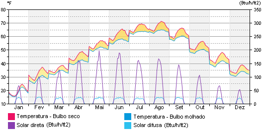

Ao rever uma análise de energia na caixa de diálogo Resultados e comparar , este gráfico acompanha as médias anuais para a temperatura e para a radiação solar.
O eixo Y na esquerda é a temperatura e o eixo Y na direita é a radiação solar em BTUs por hora por área.
| Parâmetro | Descrição |
| Temperatura - Bulbo seco | Médias diárias da temperatura do bulbo seco para todo o ano. |
| Temperatura - Bulbo molhado | Médias diárias da temperatura do bulbo molhado para todo o ano. |
| Solar difusa | A parte da radiação solar que é irradiada para baixo na atmosfera. Em dias claros, a radiação difusa é de cerca de 10% da radiação solar total que alcança a superfície da terra. Em dias extremamente nublados, a parte da radiação difusa pode estar perto de 100%. |
| Solar direta | O componente da radiação solar que alcança a superfície da terra da direção do sol que não tenha sido refratada, refletida ou dispersada. |
