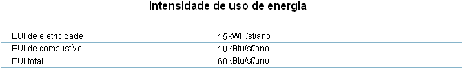

Ao rever uma análise de energia na caixa de diálogo Resultados e comparar, esta tabela fornece informações sobre o uso de energia por unidade de área de piso.
Nota: Disponível como um benefício do Autodesk® Subscription.
Como a Intensidade de uso de energia (EUI) é por área métrica, é um método conveniente de comparar o consumo de energia do projeto quando as construções analisadas têm diferentes tamanhos.
Parâmetro Descrição
EUI de eletricidade Uma medida do uso de eletricidade anual por área de piso.
EUI de combustível Uma medida do uso de combustível anual por área de piso.
EUI total Uma medida do uso anual de eletricidade e combustível usado pelo projeto por área de piso.
