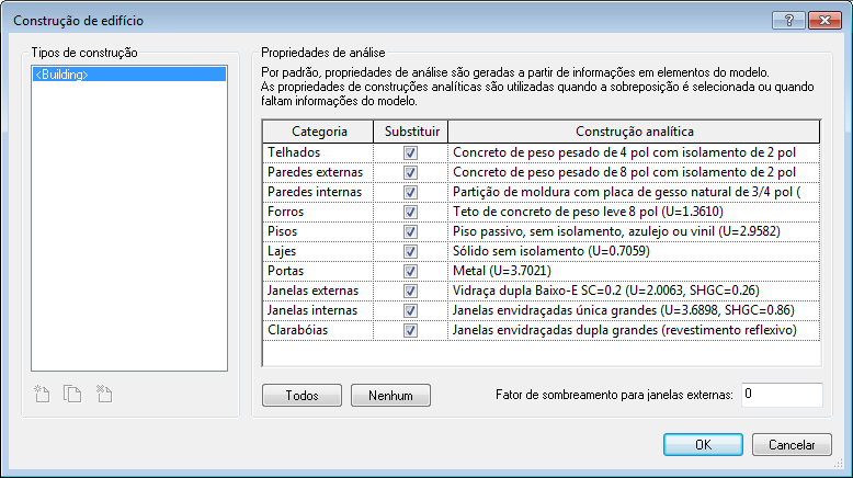

gbXML de construção e identificadores de material
Cada tipo de construção é composto de um ou mais tipos de materiais que contêm os tipos de propriedades listadas acima. Esta lista de construções é derivada de uma variedade de fontes, incluindo ASHRAE, CIBSE e outras. Todas estas construções e seus materiais correspondentes são armazenados em um arquivo XML. Este arquivo segue de forma aproximada o esquema gbXML e somente contém identificadores relacionados a construções.
A seguir, encontra-se uma amostra de uma construção típica gbXML e identificadores de material:
<Construction
id="ASHIF5" surfaceType="Ceiling">  <Name>8 In. Light Weight Concrete
Ceiling</Name>  <Description>8 In. Light Weight Concrete
Ceiling</Description>  <LayerId layerIdRef="lay-ASHIF5" />  <U-value
unit="WPerSquareMeterK">1.3610</U-value>  </Construction> -
<Layer id="lay-ASHIF5"> <MaterialId materialIdRef="mat-AM13" />  </Layer> <Material
id="mat-AM13">  <Name>8 in. lightweight concrete</Name>  <Description>8 in. lightweight concrete</Description> <Thickness
unit="Meters">0.2032</Thickness>  <Conductivity
unit="WPerMeterK">0.53</Conductivity>  <Density
unit="KgPerCubicM">1280</Density>  <SpecificHeat
unit="JPerKgK">840</SpecificHeat> </Material>
Os tipos de construção no arquivo constructions.xml são exibidos na caixa de diálogo Tipo de construção.
