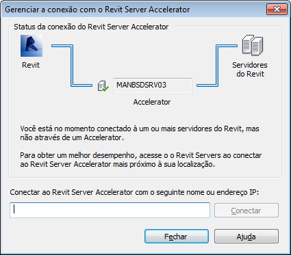

  1. Clique na guia Colaborarpainel suspenso Sincronizar Gerenciar conexão com o Revit Server Accelerator.
  2. Na caixa de diálogo Gerenciar a conexão com o Revit Server Accelerator, insira o nome do servidor ou o endereço IP do Accelerator.
    Nota: Não é possível mudar para outro Accelerator se múltiplas sessões do Revit estiverem abertas, se um modelo central com base no servidor estiver aberto ou se o Accelerator não estiver disponível.
  3. Clique em Conectar.
    Após uma conexão válida ter sido estabelecida, o ícone de status de conexão com êxito é exibido e o nome do servidor é atualizado.
  4. Clique em Close.
