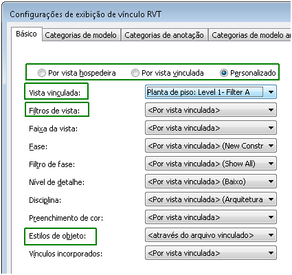

Para controlar o uso de filtros para modelos vinculados em uma vista de hospedeiro, use configurações na caixa de diálogo Configurações de exibição de vínculo do RVT.
Configuração Descrição
Por vista de hospedeiro Aplica o filtro (e outras configurações de visibilidade/gráfico) da vista de hospedeiro a elementos no modelo hospedeiro, ao modelo vinculado e a quaisquer outros modelos aninhados.
Nota: Se a configuração de exibição para um vínculo for definida como Por vista hospedeira e você exporta as vistas para DWG ou DXF, o vínculo é tratado como uma sobreposição. Para garantir que as cores e outras configurações de exibição gráfica para o vínculo são preservadas no arquivo exportado, em Modificar configuração de exportação DWG/DXF (guia Camadas), selecione "Exportar todas as propriedades BYLAYER, sem exportar sobreposições". Consulte Modificar o mapeamento de camada para exportação DWG/DXF.
Por vista vinculada Aplica o filtro (e outras configurações de visibilidade/gráfico) da vista de hospedeiro somente ao modelo hospedeiro. A exibição do modelo vinculado e quaisquer modelos aninhados é definida pela vista vinculada especificada.
Personalizada Permite mais personalizações de configurações de visibilidade e gráfico para os modelos vinculados e modelos aninhados na vista de hospedeiro.
Vista vinculada Disponível somente para Personalizada ou Por vista vinculada. Especifica a vista no modelo vinculado cujas configurações devem ser usadas para exibir o modelo vinculado (e modelos aninhados, a não ser que outras configurações especifiquem de forma contrária) na vista de hospedeiro.
Visualizar filtros Disponível somente para Personalizada. Especifica se o modelo vinculado é exibido usando o filtro aplicado à vista vinculada ou à vista do hospedeiro. Não controla a exibição de modelos aninhados.
Vínculos aninhados Disponível somente para Personalizada. Especifica como modelos vinculados aninhados são exibidos na vista de hospedeiro.
