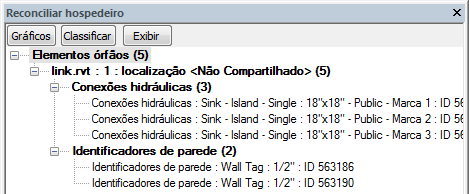

Para revisar elementos órfãos
- Clique na guia Colaborar
painel Coordenar
(Reconciliar hospedeiro).
O navegador Reconciliar hospedeiro é exibido. Por padrão, ele está estacionado no lado direito da janela. É possível movê-lo arrastando sua barra de título para o local desejado. Para obter mais informações sobre como alterar o tamanho e a posição do navegador Reconciliar hospedeiro, consulte
Janelas encaixáveis.

Exibir um elemento órfão
- No navegador Reconciliar hospedeiro, selecione o elemento órfão a localizar.
- Clique em Exibir.
O Revit exibe o elemento órfão, abrindo outra vista e aproximando-a, se necessário.
