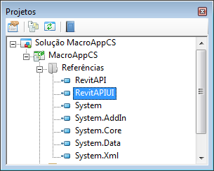

Preciso adicionar o RevitAPI.dll e o RevitAPIUI.dll como uma referência ao codificar uma nova macro? Não. Não é preciso referenciar os arquivos RevitAPI. dll e RevitAPIUI porque esta etapa foi completada por você. Um projeto de macro do Revit usa ambas as referências necessárias. As macros do Revit irão falhar se você excluir estas referências no IDE:
Consulte Restauração do RevitAPI.dll e RevitAPIUI.dll.
