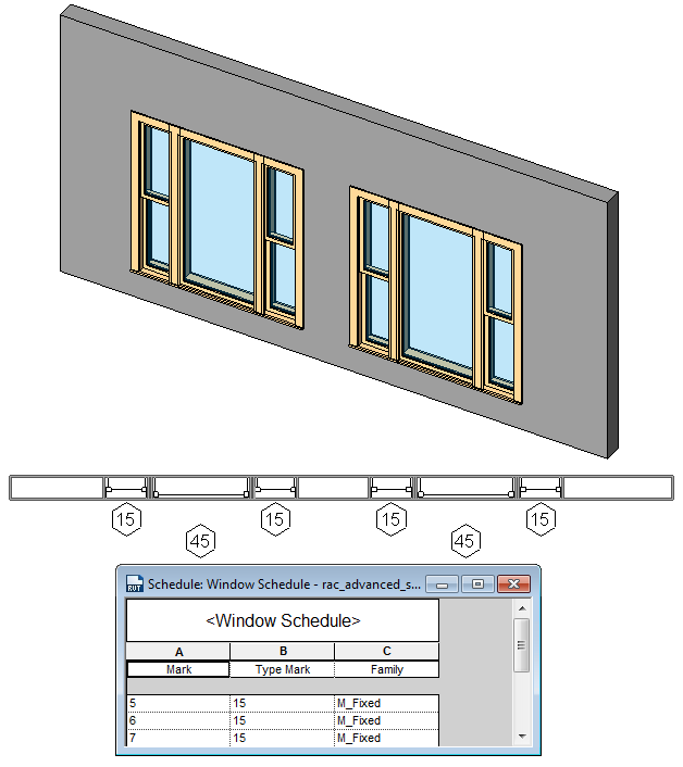

Quando a unidade alinhada mostrada acima é carregada em um projeto, marcada e planejada, o resultado é o seguinte:
Famílias incorporadas e compartilhadas carregadas em um projeto
Observe que cada janela é marcada e planejada em separado. No entanto, observe que o nome da janela aberta, Janela_Tripla, é listado com os subcomponentes. Esta janela também representa a janela principal do conjunto de três janelas.

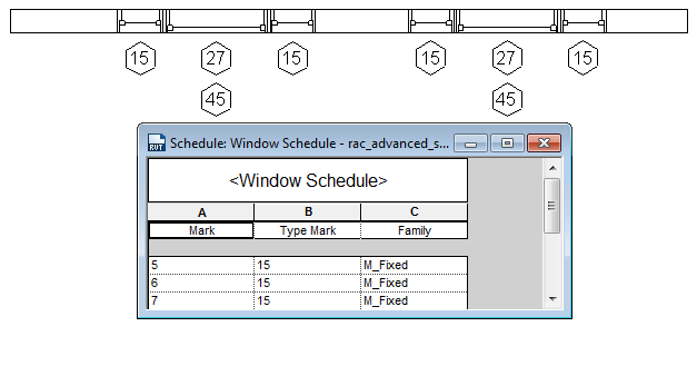

No exemplo mostrado abaixo, a mesma família de janela tripla foi criada, mas com uma nova família de janelas, usada como a família hospedeira, e as janelas fixas e as janelas suspensas duplas, carregadas como famílias compartilhadas. Observe a diferença na marcação e tabela.
Família de janela alinhada iniciada como uma nova família
No exemplo mostrado acima, observe a tabela da família hospedeira com cada um dos três subcomponentes da janela. Se esta não for sua intenção de desenho, você deverá seguir o exemplo anterior, onde um dos subcomponentes é a família hospedeira.
