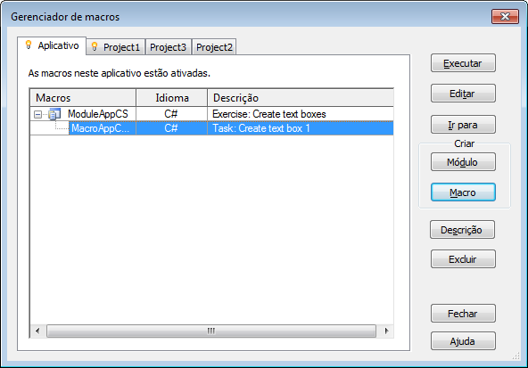

- No Gerenciador de macros, selecione a guia Aplicativo (para macros no nível de aplicativo) ou a guia Projeto (para macros no nível do documento) onde a macro será colocada.

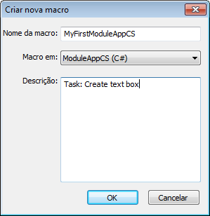

- Na seção Criar da caixa de diálogo Gerenciador de macros, clique em Macro.
A caixa de diálogo Criar nova macro é aberta.
- Insira as seguintes informações:
- Insira um nome no campo Nome da macro.
- Selecione o módulo principal na lista Macros. A linguagem do módulo principal irá definir a linguagem da macro.
- Opcionalmente. adicione uma breve descrição da macro no campo Descrição.
- Clique em OK.
A nova macro é colocada no módulo principal no Gerenciador de macros.

Nota: Lembre-se de que é preciso compilar e salvar com êxito os projetos de módulos no IDE de macros do Revit, antes que eles sejam exibidos na lista categorizada do Gerenciador de macros.
