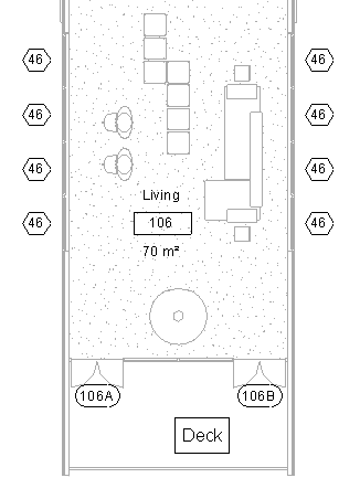

Criar números de identificadores seqüenciais para ambientes
Quando você coloca ambientes, portas e janelas em um projeto, é possível usar identificadores que numerem seqüencialmente os ambientes. Os identificadores são numerados automaticamente com base no parâmetro Número para ambientes. Os valores podem ser alfabéticos, numéricos ou seqüências alfanuméricas.
Criar identificadores sequenciais para portas ou janelas
Quando você coloca portas e janelas em um projeto, é possível usar identificadores que numerem sequencialmente os elementos. Os identificadores são numerados automaticamente com base no parâmetro Marcação para portas e janelas. Os valores podem ser alfabéticos, numéricos ou seqüências alfanuméricas.
