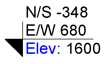

As coordenadas de ponto podem reportar as coordenadas Norte/Sul e Leste/Oeste de pontos em um projeto. Nos desenhos, é possível adicionar coordenadas de ponto em pisos, paredes, superfícies topográficas e linhas de limite.
Também é possível colocar coordenadas do ponto em superfícies não horizontais e em arestas não planas.
Também é possível exibir a elevação do ponto selecionado e um texto indicador, além das coordenadas. Neste caso, é possível colocar a coordenada de ponto nas mesmas localizações em que se coloca uma elevação de ponto.
As coordenadas são reportadas respeitando o ponto de levantamento topográfico ou o ponto base do projeto, dependendo do valor usado para o parâmetro de tipo Origem da coordenada para a família de coordenada de ponto.
