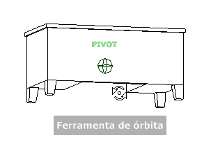

Utilizar a ferramenta Órbita
Utilize a ferramenta Órbita para alterar a orientação de um modelo.
O cursor muda para o cursor de Órbita. Quando você arrasta o cursor, o modelo rotaciona em torno de um ponto de pivô enquanto a vista permanece fixa.
Especifique o ponto de pivô.
O ponto de pivô é o ponto base utilizado ao rotacionar o modelo com a ferramenta Órbita. É possível especificar o ponto de pivô nas seguintes maneiras:
Manter a direção acima
É possível controlar como o modelo efetua a órbita em torno do ponto de pivô escolhendo manter a direção acima do modelo. Quando a direção acima é mantida, a órbita é restringida ao longo do eixo XY e na direçãoZ. Se você arrastar na horizontal, a câmera move paralela ao plano XY. Se você arrastar na vertical, a câmera move paralela ao longo do eixo Z.
Se a direção acima não for mantida, você pode rolar o modelo utilizando o anel de rolagem que está centralizado em torno do ponto de pivô. Utilize a caixa de diálogo Opções para o SteeringWheels, para controlar se a direção acima é mantida ou não para a ferramenta Órbita.
