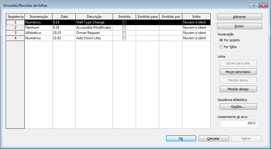

Use a caixa de diálogo Emissões/Revisões da folha para especificar o esquema de numeração a ser usado para cada revisão. Também é possível especificar as letras ou outros caracteres a serem usados para a seqüência definida pelo usuário.
É possível iniciar o projeto usando um esquema de numeração (como numérico). Em outro momento no projeto, é possível usar um outro esquema de numeração para indicar um estágio diferente do projeto. O número de seqüência listado na caixa de diálogo Emissões/Revisões da folha mantém uma seqüência geral com base no projeto para todas as revisões, a despeito de seus esquemas individuais de numeração.
