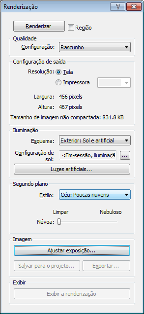

Abrir a caixa de diálogo Renderização
  1. Abra a vista 3D a ser renderizada.
    Somente é possível renderizar vistas 3D.
    Dica: Para renderizar uma vista 2D, crie uma vista 3D que é orientada para uma vista 2D (como uma vista de corte ou uma vista de elevação). Clique com o botão direito do mouse no ViewCube e clique em Orientar para a vista ou Orientar para uma direção. Para obter mais informações, consulte Especificar a posição da câmera em uma vista 3D.
    Se a caixa de diálogo Renderização estava aberta quando a vista 3D foi aberta por último na sessão atual, a caixa de diálogo é reexibida.
  2. Se a caixa de diálogo Renderização não abrir automaticamente,
    • Na Barra de controle da vista, clique (Exibir a caixa de diálogo de renderização).
    • Clique na guia Vistapainel Gráficos (Renderização).
