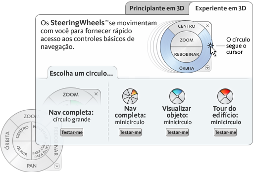

Sobre o SteeringWheels
Os círculos do SteeringWheels são menus de rastreamento (que seguem seu cursor) dos quais é possível acessar diferentes ferramentas de navegação 2D e 3D a partir de uma única ferramenta.
O SteeringWheels pode economizar tempo ao combinar muitas das ferramentas de navegação comuns em uma única interface. Os SteeringWheels são específicos da tarefa, permitindo navegar e orientar o modelo em diferentes vistas.
Os círculos estão disponíveis em dois tamanhos: grande e mini. O círculo grande é maior que o cursor, com uma legenda em cada setor. O mini-círculo tem um tamanho similar ao cursor, com sem legendas exibidas nos setores do círculo. O círculo Navegação 2D somente está disponível na versão grande.
Cada círculo é dividido em diferentes setores. Cada setor contém uma ferramenta de navegação que pode ser usada para reorientar a vista atual de um modelo. A disponibilidade de uma ferramenta de navegação depende de qual círculo está ativo.

Círculo de navegação completa Círculo objeto da vista (Círculo básico) Círculo do tour do edifício (Círculo básico)
Minicírculo do objeto da vista Minicírculo do tour do edifício Minicírculo de navegação completa
Balão do primeiro contato
Quando o SteeringWheels for exibido pela primeira vez e a vista 3D for a vista atual, o balão Primeiro contato dos círculos é exibido. O balão Primeiro contato serve como uma introdução ao propósito dos círculos e como usá-los.
Exibir e usar os círculos
Pressionar e arrastar em um setor de um círculo é o modo principal de interação. Após um círculo ser exibido, clique em um dos setores e mantenha o botão pressionado no dispositivo apontador para ativar a ferramenta de navegação. Arraste para reorientar a vista atual. Ao liberar o botão, retorna-se ao círculo.
