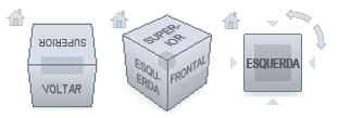

Utilize a ferramenta de navegação ViewCube para receber o feedback visual sobre a orientação atual de um modelo. Você também pode usar a ferramenta ViewCube para ajustar o ponto de visão do modelo.
A ferramenta ViewCube é uma interface persistente, clicável e arrastável usada para alternar entre vistas padrão e isométricas do modelo. Quando exibida, a ferramenta ViewCube aparece em um dos cantos da janela sobre o modelo em um estado inativo. O ViewCube fornece um feedback visual sobre o ponto de vista atual do modelo quando ocorrem alterações na vista. Quando o cursor é posicionado sobre a ferramenta ViewCube, ela se torna ativa. É possível clicar ou arrastar o ViewCube, alterne para uma das vistas predefinidas disponíveis, rolar a vista atual ou alterar a vista Principal do modelo.

A ferramenta ViewCube é exibida em um desses dois estados: inativo e ativo. Quando a ferramenta ViewCube está inativa, ela aparece parcialmente transparente por padrão, para que não obscureça a vista do modelo. Quando está ativa, ela aparece opaca e pode obscurecer a vista dos objetos na vista atual do modelo.
Além de controlar o nível de opacidade inativa da ferramenta ViewCube, é possível também controlar as seguintes propriedades para a ferramenta ViewCube:

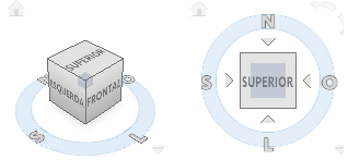

Usando a bússola
A bússola é exibida abaixo da ferramenta ViewCube e indica qual direção Norte está definida para o modelo. É possível clicar em uma letra de direção cardeal na bússola para rotacionar o modelo, ou arrastar uma das letras de direção cardeal ou o anel da bússola para rotacionar interativamente o modelo ao redor do ponto de articulação.
