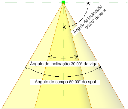

Ao definir uma luz de spot, você pode especificar os seguintes ângulos:
- Ângulo do feixe: o ângulo no qual a intensidade da luz alcança 50% do piso de intensidade. Insira um valor entre 0 e 160 graus. Para criar um spot que seja pequeno e com brilho, insira um valor menor.
- Ângulo do campo: o ângulo no qual a intensidade da luz alcança 10% do pico de intensidade. Insira um valor entre 0 e 160 graus. Para limitar que a luz do spot se espalhe, insira um valor menor.
- Ângulo de inclinação: o ângulo em que a luz de spot é inclinada de sua origem. É possível ajustar o ângulo de inclinação de uma luz de spot para mirar a luz na direção desejada.
