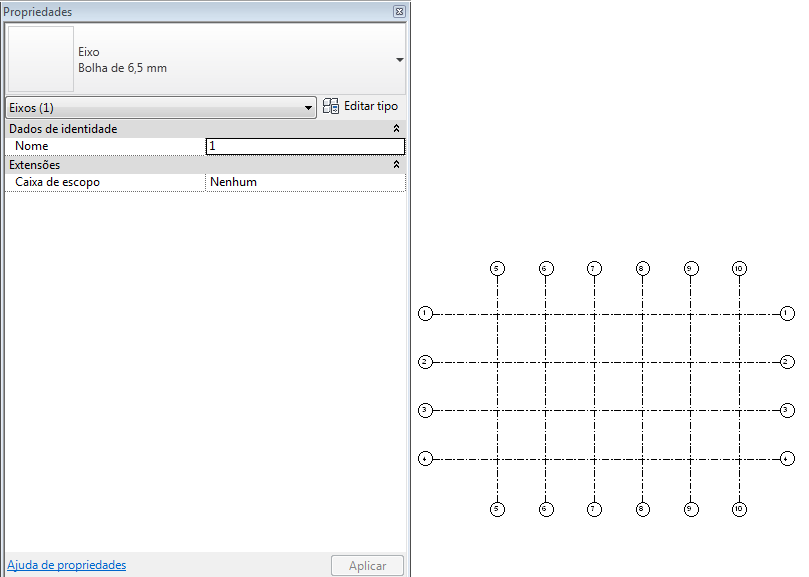

  1. Crie um eixo no Revit.
  2. Clique em ExportarFormatos CAD (Arquivos DWG).
  3. Na caixa de diálogo Exportar DWG, em Selecionar exportar configuração, clique em (Modificar configuração de exportação).
  4. Na caixa de diálogo Modificar configuração de exportação DWG/DWF, clique na guia Sólidos.
  5. Selecione Exportar como opção de objetos AutoCAD® Architecture e objetos AutoCAD® MEP de objetos, selecione o tipo de objetos desejado na lista suspensa Preferências, e clique em OK.
  6. Na caixa de diálogo Exportar DWG, para Exportar, selecione <Conjunto de vistas/folhas na sessão>.
  7. Selecione a vista 3D a ser exportada. Consulte Sobre como criar conjuntos de vistas e folhas e Selecionar as vistas a serem impressas.
  8. Clique em Avançar.
  9. Na caixa de diálogo Exortar formatos de CAD, para Arquivos do tipo, verifique se Arquivos DWG do AutoCAD (*.dwg) está selecionado.
  10. Clique em OK.
    A vista selecionada é exportada como um arquivo DWG.

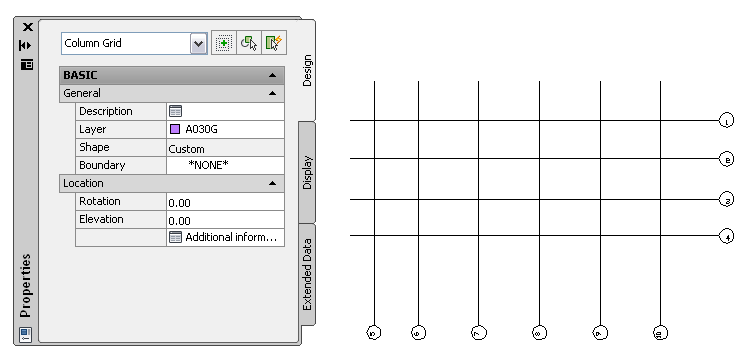

  11. Abra o AutoCAD Architecture.
  12. Clique em Abrirdesenho e abra o arquivo DWG exportado.
    Se necessário, você pode modificar o eixo no AutoCAD Architecture. Para obter mais informações, consulte "Eixos" e "Blocos de múltipas vistas" na Ajuda do AutoCAD Architecture.
