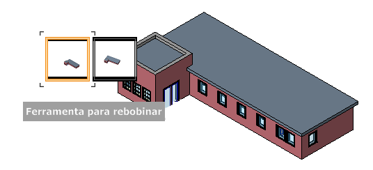

Mantendo pressionado o botão no dispositivo apontador sobre a ferramenta Rebobinar no círculo, o painel Rebobinar histórico é exibido. Você pode mover através do histórico de navegação. Para restaurar uma das vistas anteriores no histórico de navegação, arraste o colchete para a esquerda no painel Rebobinar histórico.

  2. Clique e mantenha pressionada a seção Rebobinar.
    O painel Rebobinar histórico é exibido.
  3. Mantendo pressionado o botão em seu dispositivo apontador, arraste para a esquerda ou para a direita para restaurar uma vista anterior.
    Arrastar para a esquerda restaura uma vista anterior mais antiga. Arrastar para a direita restaura a vista que for mais recente à que você está visualizando no momento. Você precisa ter utilizado anteriormente a ferramenta Rebobinar para visualizar as vistas disponíveis na direita. A posição atual no histórico de navegação é indicada pela caixa laranja que é arrastada junto com o painel Rebobinar histórico.
